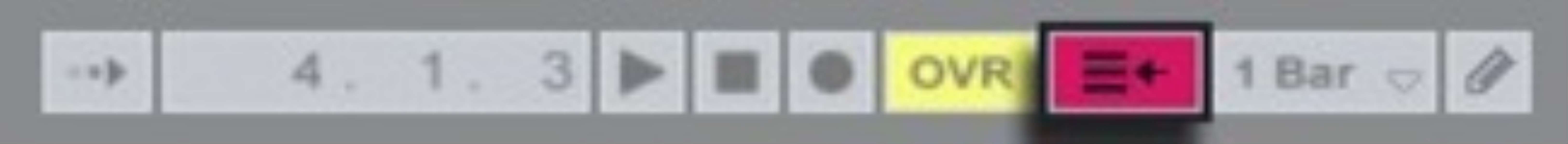

ЦИКЛИЧЕСКАЯ ЗАПИСЬ MIDI-КЛИПА С НАЛОЖЕНИЕМ
По умолчанию кнопка Overdue (OVR) панели управления активна, то есть включен режим записи с наложением. Данный режим позволяет записывать сложные партии в несколько слоев. Запись можно производить под встроенный метроном (кнопка Metronome на панели управления) или под звучание других клипов. Порядок действий при записи с наложением:
Установим режим общей квантизации (Global Quantization) один такт. Для этого в списке Quantization menu панели управления выберем значение Ваг,
Для автоквантайза записываемой партии вы берем пункт меню Edit/ Record Quantization. Этот пункт необязателен, но рекомендуется для начинающих музыкантов.
Создадим пустой клип, для этого дважды щелкнем в выбранном слоте MIDI-трека. По умолчанию длина созданного клипа — один такт. Длину клипа можно увеличить вводом числа тактов в поле Loop Length в панели Notes Box,
Активизируем режим записи — нажмем кнопку Arm Session Recording на MIDI-треке.
Запустим клип кнопкой Clip Launch Button. С этого момента начинается циклическая запись с наложением. По окончании записи остановим клип кнопкой Stop Clip или кнопкой Stop панели управления.
Другой способ окончания записи: выключить режим Arm Session Recording, повторно щелкнув на одноименной кнопке MIDI-трека. При этом воспроизведение не будет остановлено.
Совет: кнопку Overdub можно временно отключать и таким способом делать паузу в процессе записи. Это может понадобиться на концерте, когда первый слой уже записан и воспроизводится в цикле, а последующие слои исполняются “вживую” без записи.
Если заранее заготовить несколько пустых MIDI-клипов, то запись можно производить непрерывно, поочередно нажимая кнопки Clip Launch в активном режиме записи трека Arm Session Recording.
