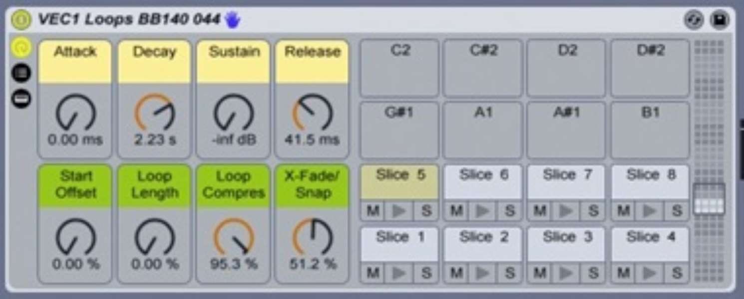

Метод beat-slice
Метод использования готового лупа ударных (drum loop), нарезания его на части и в итоге использования этих частей.
Для реализации нам потребуется готовый луп. В Ableton Live beat-slice реализуется в несколько кликов мышкой: Нажимаем на сэмлп правой клавишей мышки и в контекстном меню выбираем Slice to New MIDI Track.
Затем нам нужно выбрать длину одной части лупа (например 1/8), и программа сделает миди-канал с загруженными в него драм-машиной и сэмплами.
Плюсы: Можно использовать понравившиеся вам лупы и изменять их как вам понравится (так же настроив значения attack, decay, sustain, release – можно получить хороший звук)
Минусы: Как вы уже догадались, вы используете уже чьи-то сэмплы и теряете свою оригинальность.
